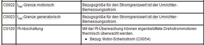

Nochmal klar und eindeutig:
Bezugsgröße von IMax ist INenn Umrichter!!!
Den Motor schützt du a) durch PTC oder b) durch korrektes Einstellen von C0120
