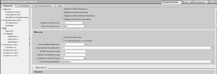

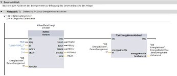

für einen neue Anlage setze ich das Energymeter SM1238 400 VAC von Siemens in Kombination mit einer S7-1200 ein.
Ich habe mir das Beispielprojekt und die Doku von Siemens zu dem Gerät angeschaut und die Parametrierung entsprechend meiner Stromwandler (Kiesewetter, 100/5 A) vorgenommen.
Leider passen für mein Verständis die ermittelten Werte so gar nicht.
Spannung L1L2 ca 5,8V; Spannung L1N 3,xy V.
Hat jemand von Euch das Gerät eventuell schon einmal im Einsatz gehabt? Jemand eine Idee, wo mein Fehler liegen könnte?
Ich wollte das Gerät zur Erfassung des Energieverbrauches nutzen.
Danke für Eure Anregungen!
