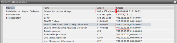

Das stimmt nicht ganz, für V18 wurde zu Beginn ein SP1 rausgebracht
Es gibt kein Service Pack 1 für Tia Portal V18. Du meinst vielleicht PLCSIM V18 o.ä.
EDIT:
Für zusätzliche Softwarepakete gibt es noch SP´s. Gemeint habe ich die TIA Hauptversion. Für diese gibt es keine SP´s mehr seit V15.
EDIT:

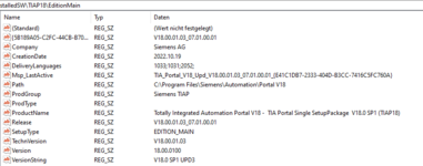

Intern wird dies aber als Service-Pack geführt. V15-V17 besaßen nach meinem Wissen kein Service-Pack. Nach der sonstigen Benennung von Siemens müsste V18 SP1 Upd3 richtig sein und nicht V18 Upd3. In den entsprechenden Registry-Einträge für V18 ist wie gewohnt nach der Siemens Normeklatur V18 SP1 Upd3 hinterlegt.
Ich wollte keine Diskusion lostreten...
Intern wird dies aber als Service-Pack geführt. [..] Nach der sonstigen Benennung von Siemens müsste V18 SP1 Upd3 richtig sein und nicht V18 Upd3. In den entsprechenden Registry-Einträge für V18 ist wie gewohnt nach der Siemens Normeklatur V18 SP1 Upd3 hinterlegt.
Das liegt daran, dass mit PCS neo V4.0 bereits ein TIA Portal V18 (mit interner Kennung 18.00.00.00) gebündelt wurde, was aber nicht dem finalen Stand von V18 entsprach. Um die Versionen im Feld unterscheiden zu können, wurde die finale V18 dann intern zum SP1 gemacht. Das ging gefahrlos: Es gibt ja keine neuen SPs mehr, und man kann so für beide Releases getrennt UPDs liefern.
