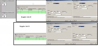

ich habe ein Projekt mit Siemens SPS 1500 in dem zwei gsd Dateien von Lenze Projektiert wurden die miteinander per Profibus verbunden sind. Abgesehen davon soll auch noch ein Siemens DP-DP Koppler in dieses Netz hinein.
Ich habe gestern sehr lange gebraucht um den Bus zum laufen zu bringen. Ich habe festgestellt das sobald ich ein Universalmodul in irgendeiner Konfiguration (ich habe alle möglichkeiten durchprobiert) benutze der Bus nicht mehr funktioniert.
Es gibt dann eine Busstörung und die Kommunikation kann nicht aufgebaut werden (zu keinem Partner egal ob dieser dieses Modul drin hat oder ein anderer).
Leider wird mir aber vorgeschrieben das ich 40 Wörter komplett konsistent zum Koppler schicken muss. Bei den Standartmodulen könnte ich jetzt ein 32W und ein 8W nehmen aber dann ist es ja nicht komplett konsistent.
Weiss jemand etwas darüber ?
Vielen Dank

Ich würde es so machen:
Entweder 64 Worte konsistent nehmen oder mit dem Universalmodul.
Ich gehe jetzt einmal davon aus, dass du 40 Worte konsistent hin und her senden möchtest ( also nicht nur eine Richtung ).
Dafür am Koppler der ersten Steuerung:
Universalmodul E/A Typ Eingang Länge 40 Worte Konsistent über gesamte Länge
Universalmodul E/A Typ Ausgang Länge 40 Worte Konsistent über gesamte Länge
Am Koppler der Gegensteuerung:
Ein häufig gemachter Fehler ist, dass auf beiden Seiten gleiche Module gesteckt werden ( also hier auf Steckplatz 1 ein E-Modul
und dort auf Steckplatz 1 ein E-Modul. Auf einem Steckplatz muss auf ein E Modul der einen Seite immer ein A Modul auf der anderen
Seite stecken.

Also ich habe es bei mir einmal am Tisch aufgebaut, S7-CPU + DP/DP Koppler 158-0AD01-0AX0 und ihn auf 40 Worte E/A konsistent projektiert.
Es funktioniert problemlos. Hier ein Bild der kompletten Konfiguration:
Ganz links im Bild bin ich online und du siehst, dass die Koppler keine Störung haben
