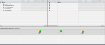

Hab folgendes Problem bei Tia V17
Tia zeigt unter Punkt Lokale Module Unterschiede an, obwohl Programm und Hardware gleich sind
CPU 1515 2PN Firmware 2.9
Ich habe ein Projekt erstellt und in PLCSIM geladen
Danach Programm unter neuem Dateinamen abgespeichert
Wenn ich mit der Kopie des Originals online gehe werden unter "Lokale Module " Unterschiede erkannt.
wenn ich mit dem Originalprogramm online gehe werden keine Unterschiede angezeigt -> alles grün
werden beide Programme offline vergleichen werden keine Unterschiede angezeigt.
Das Problem habe ich in der Simulation und online an der Steuerung

Gibt es diesbezüglich eine Lösung? Ich habe dasselbe Problem
Ich habe ein Projekt auf V17 hochgerüstet, dann alles dementsprechend in die Steuerung geladen. Vergleich zeigt grün. -> Dann habe ich ein Archiv gemacht und dieses auf einem anderen Rechner dearchiviert bzw. geöffnet -> CPU zeigt Unterschiede.
hat der andere Rechner wirklich die gleiche TIA Version? Also 17.0.0.x ? Sonst mal auf beiden Rechnern das Upd5 installieren:
Was genau ist unterschiedlich? Mach mal nen Screenshot.
Hast Du beim Archivieren diesen Haken entfernt:
Ich habe den Haken entfernt, hat aber nichts genützt

Hmm, vielleicht hängt das mit den Zertifikaten zusammen. Wo soll der zweite Rechner die auch her haben?
Aber wie ich schon weiter oben geschrieben hab, online/offline Vergleich funktioniert unter TIA nicht richtig, schon gleich garnicht der Vergleich der HW Konfig....
Auf dem zweiten Rechner ist aber auch kein Startdrive installiert. Könnte auch Probleme machen.
Hast Du das Archiv mal auf dem ersten Rechner dearchiviert, also dort wo Du es erstellt hast? Gibts dort dann auch Unterschiede?
Wir arbeiten nur mit VMs, da ist die Umgebung zw. mehreren Kollegen dann 100% identisch...
Ja ich habe das Projekt auf dem alten Rechner auch dearchiviert und dort hat es mir eben diese Zertifikatsunterschiede aufgezeigt. Habe jetzt nochmal die HW komplett übersetzt und noch einmal in die CPU geladen -> war grün. Nun habe ich das Archiv auf dem neuen Rechner dearchiviert und jetzt ist der Vergleich auch grün. Kann mir aber nicht erklären warum... Bei der ersten Sicherung war der Vergleich aber auch in Ordnung.
