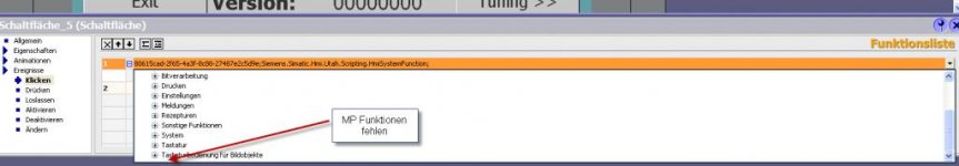

Manchmal sind es nur die Kleinigkeiten, die eine Software Gut oder Schlecht aussehen lassen.
Wenn mann die viel....viel....viel zu kleinen Variablen Auswahlfelder sieht (Rot), machen einen
das Arbeiten wirklich schwer. Um ein SPS-Programm ein wenig Struktur zu geben und es übersichtlich
gestalten zu können, sind Variablen-Namen schon mal etwas länger. Möchte man nur mal prüfen ob
man die richtige Variable angebunden hat ist das nicht auf einen Blick möglich, so etwas finde ich im
höchsten Maße als Ärgerlich. Es wäre doch noch so viel Platz da (Grün)
DAS GEHT MIR SCHON SEIT gefühlten 20 JAHREN auf den KEKS.
Ich kenne KEINEN User, den das nicht stört.
Nur die paar wenigen "Motor_1" bzw. "Lampe_5" - Willis finden das nicht störend.
"Liebe" SIEMENS-Entwickler - tut was ---- los jetzt!
Frank
Frank
