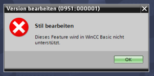

falls mal jemand darüber stolpert. Ich habe eine WinCC V18 RT Advanced ( neu angelegt in TIA V18 ). Wenn ich dort einen Typen / Stil in der Projektbibliothek bearbeiten möchte
kommt folgende Fehlermeldung:
Advanced Lizenz V18 ist natürlich vorhanden, ich projektiere ja auch schon länger damit. In V15.1, V16, V17 usw... funktioniert das "Stil bearbeiten" auch. Und eine Basic Projektierung ist es ja auch nicht ( V18 RT Advanced ).
Installierte Software:
Abhilfe:
Update 1 für TIA Portal / WinCC V18 installieren
Updates für STEP 7 V18, S7-PLCSIM V18 und WinCC V18
Nach der Installation des Update 1 funktioniert es wieder. Im dem PDF "Readme_Update_1" steht nichts dazu.
