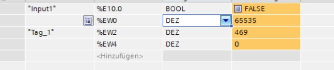

TIA Beobachtungstabelle zeigt bei Analogsensor 65535 statt 0

b) Mit Messungenauigkeiten habe ich kein Problem. Frage ist nur wie ich die handhabe. Wenn ich sage ein rotes Licht soll angehen wenn mein Messwert größer als 1300 ist, ich nun 0 habe aber -1 messe was die SPS als 65535 ausgibt, dann würde das rote Licht angehen. Was dann aber falsch wäre oder nicht gewollt ist. ..
Der Peripheriewert 65535 und der Integerwert -1 stellen ganz genau das selbe Bitmuster 2#1111_1111_1111_1111 dar, nur die Darstellung ist eine andere. Beim Vergleich mit 1300 kommt das selbe Ergebnis heraus.
Als was ist dein EW eigentlich deklariert, WORD oder INT? Müsste im TIA nicht sogar dieser Intergerwert als -1 angezeigt werden?
Bei der Darstellung als "65535" hat man ganz einfach das Vorzeichenbit (Bit15) als solches ignoriert. Bei Berechnungen oder Vergleichen wird das Bitmuster jedoch als Integer mit Vorzeichen interpretiert, also als "-1".
Die Vermutung hatten wir schon. Der TE hat den Wert als INT deklariert und das Problem wohl trotzdem noch. (Seite 2 hier im Threat) Hat mich auch gewundert...
Zur Sicherheit, die Deklarierung des EW habe ich nur in der Beobachtungstabelle gemacht. Sonst nirgendwo, gehe davon aus dass das soweit richtig ist. Nochmals da der Thread schon etwas länger ist
Ferner wird hier immer INT gesagt, ich kann INT in der Beobachtungstabelle nicht angeben nur DEZ oder DEZ+/- (dann sehe ich -1). Ebenfalls kann ich als Anzeigeformat nicht Word auswählen, es gäbe nur noch HEX, Zähler und ein paar andere.
In einer Beobachtungstabelle kannst du nur DEZ oder GLEITKOMMA oder ähnliches angeben, da hier ähnliche Datentypen zusammengefasst werden (z.B. WORD, INT, DWORD, DINT, .. als DEZ)
