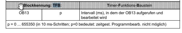

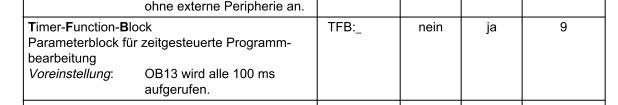

weiss jemand was der Defaultwert einer S95U, also wenn im Offline- Programm kein DB1 vorhanden ist, im Bezug auf OB13 Aufrufintervall hinterlegt ist in der CPU?
Ich muss da ein Prog von S5 auf S7 umbauen und da wird ein Regler aufgerufen. Zur Ermittlung der Nachstellzeit brauche ich aber das Aufrufintervall....
Danke
Karl
Hallo borromeus,
liegt dir das handbuch zur 90-95U vor, da ist die Belegung vom DB1 drin.
Da ist auch eine Angabe von den Default werten.
Sind 9MB , daher nur die notwendigen Angaben im Anhang,
wenn Du das Handbuch nicht hast lade ich das noch hoch.

95U Gerätehandbuch, habe aber nur die Beschreibung der Parameter gefunden nicht deren Defaultwert.
Schaue mal ob ich ein 90-95U Gerätehandbuch im web finde.

Nachfolgend noch einmal der Default-DB1 aus einer urgelöschten S5-95U.
Wie bereits im Systemhandbuch für die S5-95U steht, wird der OB13 im Intervall von 100 ms aufgerufen.
