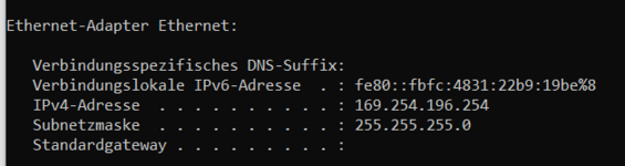

ist das alles zu kompliziert dann wenigsten eine verständliche erklärung warum ich über netzwerk nicht auf meine logo komme.
und bitte keine plattheiten wie: hast du ein kabel dran oder welche netzwerkadresse........
Hab ich eben auch gesehen.Der PC hat eine Autoconfig Adresse.
Du musst, wie ich oben schon schrieb, manuell eine passende Adresse einstellen.
Mit 269.xxx.xxx.xxx kannste jedenfalls lange probieren.
dann erzähl mal.Sorry, aber mit so wenig Ahnung sollte man sich nicht so weit aus dem Fenster lehnen.
Meinst du, die IP-Adresse 169.254.196.199 ist deine Logo? Wie ist die Logo zu dieser IP-Adresse gekommen? Hast du die eingestellt? Gibt es vielleicht noch weitere Geräte mit der IP-Adresse 169.254.196.199 in deinem Netzwerk?
Dann probiere mal folgende Kombination:wenn es DIR weiterhilft stelle ich jede adresse ein

Kannst du mal in normal verständlicher deutscher Sprache und einfachen ganzen Sätzen erklären, was genau du mit "nicht auf meine logo komme" meinst? Was genau willst du machen und was dabei "geht nicht" so, wie du vielleicht erwartest? Was genau machst du, was genau sind die Reaktionen/Meldungen der Logo oder der Logosoft?geht trotzdem nicht.

in lsc hab ich das auch einige 100male probiert, da kommt noch nicht mal der text.diese IP-Adresse im Browser eingibst und der Webserver nicht freigegeben ist.

vielleicht hilft dir ja dieses:in lsc hab ich das auch einige 100male probiert, da kommt noch nicht mal der text.
im logo mäusekino ist auch kein punkt wo man den freigeben kann.
sorry für meine dummheit, bisher habe ich ip adressen immer im browser eingegeben, wenn apple da jetzt eine neue app
hat wo man das auch in der uhr eingeben kann gerne.
irgendwo erwähnt, "weiss man doch" , anscheinend nicht, sonst hätte ich einen webserver frei und müsste hier nicht
meine finger wund tippen und die maus durch die tischplatte feilen.
