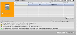

Der Adapter ist ein Simatic S7Vielleicht liegt es wirklich am Image. Wobei dann eigentlich angezeigt wird, dass ein inkompatibles Image auf dem Gerät installiert ist.
Mich wundert ja, dass zwar ein Teilnehmer 1 gefunden wird aber das dort kein Gerätetyp steht.
Was hast du eigentlich genau für einen USB Adapter? 6ES......?
Wie meinst du das? Hat die CPU 2 Schnittstellen? Also 1x DP und 1x MPI?Via Profibus komme ich ganz normal auf die Steuerung, nur das OP möchte nicht.

Da hast du absolut Recht. Teils war das leider Kundenanforderung, da hier nur mit TIA weitergearbeitet wird und einige Bausteine der neuen Maschine nicht kompatibel waren...Ich tendiere auch dazu dass die Online Funktione in TIA von das Panel einfach nich unterstützt sind.
Die OP77A gehört ja zu die Protool Ära, das ist ziemlich lange Zeit her.
Vermutlich ist dass auch den Grund dass es kein Hinweis über inkompatible Firmware kommt, da TIA gar nicht weis welchen Firmware das Panel hat.

Nur das übliche Online und Diagnose aber wie schon gesagt funktioniert dies leider nicht.Was wird hier angezeigt, wenn man aufklappt?

Wenn ich Geräte mit gleichen Adressen auswähle kommt dies:beim laden hast du als zielgerät erreichbare teilnehmer gewählt.
wähle dort mal geräte mit der gleichen adresse anzeigen.
bei pn ist das nämlich ein problem. ob das bei mpi/pb auch so ist weiss ich nicht.

Ich probiere mal noch rum mit ProSave, evtl. möchte es ja doch noch..Kompatible Teilnehmer findet nix weil die Firmwarestand nicht passt.
edit: Ich verstehe die Hinweis nicht. 1 kompatible Teilnehmer und -1 inkompatible Teilnehmer gefunden ??
Wenn 1 kompatible Teilnehmer gefunden ist sollte die Lade-Button von ausgegraut auf bedeinbar wechseln.
Probier es mit Prosave wiederholt 10 mal.
Wenn ich es erinnere, dann war die Transfer bei die Panele manchmal schwierig in gang zu kriegen.
Die Button Gerätestatus ergibt ein Resultat ?

Was mich bei ihm wundert, er kann per Prosave sichern beim OS-Update sagt Prosave "kann keine Verbindung herstellen" ??
Schon sehr merkwürdig. Konnte man da irgendeinen Schreibschutz aktivieren?
