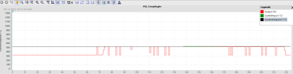

Es muss eine große Walze langsam von Raumtemperatur auf 1.250° aufgeheizt werden, in ca. 11h. Also mein Sollwert wird jede Sekunde angepasst. Das ganze System ist recht träge, also wenn ich die Heizung abschaltet steigt der Istwert noch, wenn er Istwert unter den Sollwert fällt und ich dann erst die Heizung zuschalte fällt der Istwert noch weiter ab.
Die Heizung müsste eigentlich schon zuschalten bevor der Istwert unter den Sollwert fällt und dann langsam die Leitung erhöhen und sollte sich dann eigentlich irgendwo einpendeln. Im Moment schwinge ich aber nur von Heizung aus bis zum Maximalen Sollwert hin und her, schwanke mit dem Istwert somit um +/-10°C um den Sollwert. Irgendwie stehe ich da im Moment total auf dem Schlauch und komme nicht weiter.
Hier mal meine letzte Einstellung, vielleicht hat ja jemand von euch einen Tipp für mich was ich besser machen könnte. Danke schon mal vorab.
Hast du denn mal einen Kurvenverlauf aufgenommen? So kann niemand was zu den Parametern sagen, außer dass die Parameter nicht zur einer nach meinem Geschmack "trägen" Regelstrecke spricht.
Wenn Soll- und Istwert bei dir in °C skaliert sind, wird bei 1 K Abweichung die Stellgröße innerhalb 200 Sekunden von 0 auf 100% gehen. Sieht mir nicht gerade langsam aus, auch in Bezug auf die 1250 °C, da wird man vermutlich nicht auf ein halbes Grad genau regeln können.
Es wäre schön, wenn man in Deinem Diagramm den Istwert überhaupt sehen könnte!
Laut Diagramm wird der "Output" immer nur für recht kurze Zeit weggeschaltet. Bedeutet das, dass die Aufheizung der Walze nur sehr knapp bzw. zu knapp der ansteigenden Rampe des Sollwertes folgen kann?
Momentan begrenze ich auch den unteren Sollwert auf 25%, dann wird die Unterschwingung nicht zu stark.
Laut Bild aus Beitrag #1: Sollwertbegrenzung [%]: 40,0
Was macht denn eine Sollwertbegrenzung von 40 %?
Sorry, da habe ich mich nicht klar ausgedrückt bzw. mit Sollwert im Screnshot ist der Sollwert für die Heizung gemeint, vom Regler aus betrachtet der Stellwert.
Den Stellwert halte ich auf min 25%, wenn ich den Regler komplett zumachen lasse, dann wird mir die Abweichung zwischen Soll- und Istwert zu groß. Die 40% beziehen sich auch auf den Stellwert, der würde sonst auf 100% aufziehen und dann würde ich viel zu heiß werden.
Also so kann keine Regelung funktionieren.
Nimm mal ne Sprungantwort auf und dann schau dir mal die Grundlagen zum PID-Regler an.
Es ist eine Krücke und nicht wie ich den Regler betreiben möchte. Mein Problem ist halt, beim ersten Aufheizvorgang muss ich sturr der Rampenvorgabe folgen und darf eben keinen Sprünge machen. Wenn der Vorgang beendet ist, dann kann ich auch die Sprungantwort aufnehmen.
