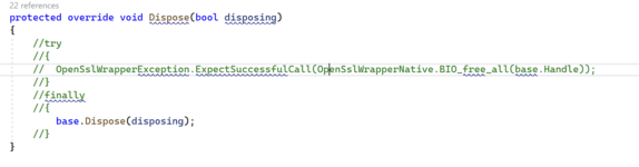

Das was and.short im Siemens Forum schreibt:
Problem with siemens openssl wrapper. Tia portal crashes when opening or creating new project. Completely useless at this point. Upon investigation, it seems that it crashes when a siemens dll tries to call openssl libraries (bio_free_all). Since this function does not seem critical, I patched this check so that the problematic function does not get called. This allowed me to continue testing but shows a nagging prompt because of the modified dll which is expected. If someone can find a better solution I would be greatful.
Kriegen wir das nicht auch hin? Wie hat er das gemacht?
apfelsaft
Active member
32
Punkte Reaktionen
5
Also die Fehlermeldung kommt von:
Siemens.Simatic.HwConfiguration.BusinessLogic.Ncm.OpenSslWrapper.OpenSslWrapperException
Die .dll die ich dazu finde ist im Ordner:
C:\Program Files\Siemens\Automation\Portal V18\Bin\Siemens.Simatic.Hwcn.BusinessLogic.Ncm.OpenSslWrapper.dll
Die kann ich mit ILSpy öffnen. Aber wie es dann weiter geht weiß ich noch nicht.
Vielleicht kann mir nochmal jemand auf die Sprünge helfen oder sich an einer Lösung beteiligen.
Ich bleibe ebenfalls dran.
Tschoke
Well-known member
162
Punkte Reaktionen
87
Du kannst in ilspy die DLL im "Baum" markieren und dann über "File->save Code" als *.csproj speichern.
Das ist ein c# Projekt. Das Projekt kannst du dann in visualstudio in eine neue Projektmappe über "hinzufügen vorhandenes Projekt" hinzufügen. Dann bearbeiten, kompilieren...

Und um die nervige meldung der Modifizierten dll wegzubekommen,
müsst ihr wohl noch die Methode
CheckIfSignatureOfSingleAssemblyIsValid
patchen, das diese immer true zurück liefert.
Diese ist aber in glaube 14 dll's zu patchen (zumindest habe ich in 14dlls den namen mit notepad++ gefunden)
Hatte nach 3 stück kein bock mehr
apfelsaft
Active member
32
Punkte Reaktionen
5
Das klappt bei mir schon nicht.
Ich hab Visual Studio heruntergeladen. Was muss ich dann alles an Zusatzpaketen installieren? Was für ein Projekt muss ich erstellen in dem ich die csproj dann importieren kann und wie wird das dann compiliert?
