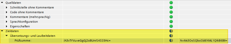

Du kannst ja die Filter anpassen und da Zeitstempel abwaehlen. Oder meinst du was anderes?
Oft sind es nicht die Zeitstempel, sondern die "Uebersetzungs und Laufzeitdaten" die unterschiedlich sind. Was das genau ist, und wann es sich aendert, wuerde ich auch gern mal wissen.
Das ist ein Problem:
Die Bausteine waren in dem Fall identisch, nur der compilierte Baustein nicht.
Aus irgendeinem Grund erzeugt der Siemens Compiler unterschiedliche Prüfsummen, auch wenn der Quellcode definitiv identisch ist.
In dem nächsten Beispiel unten sind sogar die Kommentare, Einrückungen und Leerzeichen identisch:
Beim Vergleich des verwendeten Ladespeichers fällt auf, das die eine Funktion 7 Byte mehr braucht, warum auch immer.
Das Problem beim Bausteinvergleich scheint also zu sein, dass Siemens dafür anscheinend keinen echten Quelcodevergleich macht, sondern irgendwie Prüfsummen generiert, die unterschiedlich sein können.
Dafür waren dann die Zieldaten identisch.
