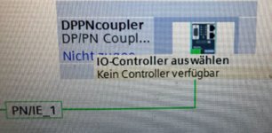

welcher DP/PN Koppler?
Ich habe mir grade deine Zeichnung angesehen.
Du möchtest folgendes realisieren:
HMI --> PN/DP-Coupler --> CPU313C-2DP ?
Das wird nicht funktionieren, da der PN/DP-Koppler kein universelles Gateway ist, sondern lediglcih zum "Auskreuzen" von EA-Daten zwischen CPUs geeignet ist, er ist quasi ein Mix aus DP/DP-Koppler und PN/PN-Koppler, aber sicherlich kein Router.
Wenn du das HMI an die CPU313C-2DP anbinden willst, brauchst du ein MPI- oder Profibus-taugliches HMI-Panel - oder du ergänzt eine Ethernet-Schnittstelle an der CPU (z.B. CP343-1 Lean)
Ja, wie gesagt. Du hast ja auch keinen Profinet IO Controller.
Das Teil ist wie @maxder2te schon schrieb eine Art DP/DP Koppler nur mit PN auf der anderen Seite. Du kannst hier nicht mittels Profibus einen PN-Strang aufmachen. Hast du das Teil aus der GSDML eingefügt oder aus der GSD?
Was hast du eigentlich genau vor?

Ich will folgende Komponente miteinander verbinden.
- KTP700 mit PN Schnittstelle
- DP/ASi Link
- S7 300 mit DP oder PN Schnittstelle
Wollte ein PN/ASi Link oder ein KTP700 mit DP Schnittstelle bestellen.
Das mit den Lieferzeiten ist allen bekannt.
Darum war die Idee dem DP/PN Koppler.
Ja, gemäss Helmholz Doku braucht es einen DP und PN Master
Gruss Reini
Das funktioniert nicht. Du kannst nicht mit einer DP-CPU auf den Koppler gehen und von dort per Profinet auf ein Panel.
Das Teil ist kein Profinet Master sondern nur ein einfacher Koppler zwischen einem Profibusmastersystem und einen Profinetmastersystem.
Das was du da vor hast, funktioniert nicht.
Warum muss ein KTP700 PN sein wenn die S7 CPU nur MPI oder DP hat ?
Anstatt mit Gateway oder Kopler zu spielen, einfach ein KTP700 DP wählen.
Oder, was ich immer machen wurde, ein PN CPU wählen und alles auf PN bringen.
