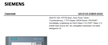

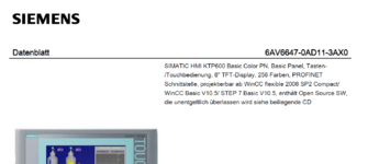

Mit dem WinCC 2008 bin ich noch dran. Habe erst jetzt gesehen, dass ich ein KTP600 anstatt KTP700 projektiert habe.
