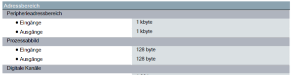

Hallo liebe Gemeinde,
Ich bekomme leider eine Fehlermeldung und ich weiß da nicht weiter. Wenn ich am FB103 (siehe Bild 1) eine ganze Zahl dranschreibe dann geht die CPU (300) nicht ins Stopp. Wenn ich PEW (Bild 2) dran schreibe dann kann ich das Programm ohne Fehler in die CPU laden, jedoch wenn diese in den RUN mode geht dann kommt die Fehlermeldung siehe Bild 6.
Im FC 200 rufe ich den FC202 auf und weise dem den Wert von der Eingangsadresse 290 zu(siehe Bild 3) Eingangsadresse liegt am Kanal 1 der analogen Karte(siehe BILD 4 und 5). Da ist ein Temperatursensor der 4-20mA liefert (2 draht).

Was macht der FB103 mit dem Input "PEW"? Wie sieht der Code aus? Wie ist der Input "PEW" deklariert?
Wird #PEW vor dem Aufruf des FB103 etwas zugewiesen? Wie sieht der Code aus? Wie ist #PEW im FC202 deklariert?
Was bedeutet "233" am Input "PEW"? Gibt es ein PEW233? Oder ist das einfach eine zufällige Zahl?

Nun ja, genau genommen weißt du ja kein PEW zu, sondern nur ein EW zu. PEW wäre
"Variable":P
Insofern wird das Problem also sein, dass das Prozessabbild der CPU schlicht nicht groß genug ist, bzw. groß genug eingestellt ist.

Vielen dank an alle. Es war wegen dem Prozessabbild. Ich hab die Adressierungen in der Gerätekonfiguration geändert. Es läuft.

Eine echte CPU 314-1AH14 dürfte bei Zugriff auf %IW290 nicht in STOP gehen, egal wie groß das Prozessabbild der Eingänge eingestellt ist. (Zumindest tut sie es nicht, wenn man sie mit Step7 V5.x programmiert.)

Oder hast Du eine 314-1AG13 ? Die geht in STOP bei Zugriff auf %IW290, weil es das %IW290 nie gibt. Bei der musst Du entweder die Peripherieadressen "Variable":P verwenden oder die Baugruppen-E/A-Adressen auf kleiner 128 legen.
