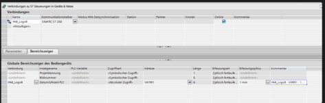

und nochmal meine Ausführungen genau lesen ... insbesondere die Beiträge #270 + #271Einstellungen auf der Logo...
Die Einstellungen für den NTP-Server der Logo sind für dein Problem völlig irrelevant, weil das HMI Panel den NTP-Server nicht mehr benutzen darf.
Und wenn der NTP-Client der Logo deaktiviert ist, dann muss die Uhr der Logo manuell auf die richtige Uhrzeit gestellt werden, weil die Logo dann ja nicht automatisch fragt wie spät es ist.
