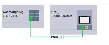

Hi Leute
Ich habe da mal ne Frage. Kann es sein das das versenden von EMail nicht geht weil ich ein HMI-Display dran habe?
Der Hardwareaufbau sieht folgendermassen aus: Siemens S7 1200 1212 (im Lager) und Siemens HMI-Display 9 Zoll (im Labor), beide Geräte an das Haus-Datennetz angeschlossen und mit IPs aus dem Netzwerk.
Mailserver ist ein MS-Exchange Server im selben Netz mit fester IP.
Mails sollen an den Einkauf gehen wenn ein Füllstand unterschritten wird. Insgesamt werden 17 Füllstände überwacht und jeder soll bei unterschreitung eine eigene Email versenden.
Ach so Bild Netzwerk.jpg zeigt nicht ganz den wahren netzwerkzustand wie beschrieben läuft das alles über ein Nentzwerk-Switch
Geht es denn wenn Du das HMI-Display abziehst? ;)
Was sagt der FehlerSTATUS vom TMAIL_C?
Passen die IP-Adressen von Mailserver und SPS 1212 zueinander oder sind das verschiedene IP-Subnetze? Ist in der 1212 ein Gateway eingestellt? Wird in Deinem Firmennetz zwischen dem Netz der SPS und dem Netz des Mailservers geroutet? Kann Dein PG den Mailserver und die 1212 PING-en?

zu 1: Wenn ich das HMI abziehe geht überhaubt nichts mehr. Die CPU geht in Störung und verweigert jeden Dienst
zu 2: wenn ich eine Leermeldung auslöse (Flasche zu, Druck ablassen) geht der Eingang (REQ) am TMail_C auf high aber der Status bleibt auf 16#0000
zu 3: Die IPs passen, sie sind in einem Class-A Netz und obwohl es eigentlich nicht gebraucht wird, weil der Mail-Server auf dem selben Campus steht, ist trotzdem ein Gateway eingetragen.
PG kann ich nichts mit anfangen
aber ich kann von meinem Lappi beide Adressen anpingen und bekomme auch von allen eine Antwort
Was mich aber stuzig macht ist die tatsache das TMail_C sich überhaubt nicht bewegt.
Der Status müsste ja irgend was machen aber er steht auf 16#0000 egal was am Eingang passiert
ich habe hier langsam keinen Plan mehr was ich flasch mache
mfg Henry
Das klingt als hättest Du das HMI-Panel als Profinet-Device projektiert. Das braucht man normalerweise gar nicht, sondern nur wenn man Profibus/Profinet-Direkttasten verwenden will. Dann geht die CPU in Störung und evtl. sogar in STOP, wenn die Verbindung unterbrochen wird. Schaue in den Diagnosepuffer der CPU, da steht dann näheres zu der Störung und der STOP-Ursache.
Was machen BUSY DONE ERROR? DONE und ERROR sind nur einen Zyklus lang TRUE, das wirst Du nur mit riesig viel Glück sehen können.
Tipp: testweise an DONE und ERROR jeweils einen Zähler anbinden, dann kannst Du sehen ob sich der Zählerstand erhöht - dann war da ein TRUE. Und bei ERROR = TRUE den STATUS auf eine Merk-Variable umspeichern, damit Du danach die Fehlernummer sehen/lesen kannst.

waren einige kleine und ein ganz großes Problem.
Das große war das mir die IT-Leute eine Falsche IP-Adresse des Mailservers mitgeteilt haben und mit der Flapsigen Aussage kamen das ich doch den Full-Name nehmen soll. Sie können doch nicht sicherstellen das sich nicht mal die IP ändert. (Idioten)
Sonst habe ich weil ich ja Faul bin denTMail_C einmal eingestellt und dann 16 Mal kopiert. Das geht nicht habe ich jetzt festgestell. Jeder TMail_C braucht seinen eigenen DB-Baustein.
Status uaf einen Merker zu schreiben ist ne gute Idee, werde ich mir Merken ;-)
Ja das HMI ist Profinet-Device eingerichtet, brauche ich für die Tasten und Schaltflächen
Bist Du sicher daß Du das brauchst? Willst Du Antriebe im Tippbetrieb steuern (Motor Ein solange Taste gedrückt)? Nur für "Profinet Direkttasten" muß das HMI-Gerät ein Profinet-Device sein.
Üblicherweise steuert man mit Tasten und Schaltflächen ganz normale HMI-Variablen die mit PLC-Variablen verbunden sind, über die normale HMI-Verbindung. Dann stört es die SPS nicht, wenn man das HMI ausschaltet oder neu startet oder die Projektierung lädt, und es läßt sich einfach parallel zum realen HMI-Panel das HMI auf dem Entwicklungs-PC simulieren und testen.
