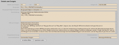

ich bin gerade dabei einen Profinet Ring in Betrieb zu nehmen. Mit der Anpassung der IO-Zyklusüberwachungszeit funktioniert der Ring jetzt komplett und auch die Eingänge und Ausgänge fallen nicht ab.
Jetzt versuche ich gerade im Programm über die Diagnosealarme Medienredundanz im Anwenderprogramm zu erkennen, ob der Ring offen oder geschlossen ist. Es scheitert aber daran, dass der OB82 nicht aufgerufen wird.
Ich kann den Ringzustand mit Hilfe der Siemens LPNDR Bibliothek auslesen (z.B. zyklisch), aber ein Auftrennen des Ringes startet nicht den OB82.
Muss ich die Diagnosealarme noch an einer anderen Stelle außer unter Medienredundanz -> Diagnosealarm bei jeder überwachten Baugruppe?

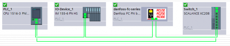

Hier noch einige Informationen zum Projekt:
S7-1516 3 PN/DP
TIA V16 Update 4
+ Fotos von der Ringtopologie und den Einstellungen der Medienredundanz

Laut Handbuch müsste der OB82 kommen:

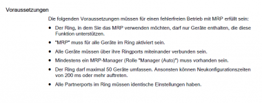

Themenstarter, sind denn alle Bedingungen für einen MRP Betrieb erfüllt?
Und ist nur die CPU als Manager konfiguriert? Nicht noch zufällig ein zweiter Teilnehmer ( Switch... )?
der Ring ist konfiguriert wie in der Siemens Anleitung zum MRP (https://support.industry.siemens.co...g-topologie-auf-basis-von-mrp-?dti=0&lc=de-WW).
Der Ring funktioniert auch zuverlässig, in der Online Diagnose der CPU wird alles genau so angezeigt wie es soll.
Wenn Ring geschlossen: alles i.O.
Wenn Ring offen: Fehler, außerdem kann genau gesehen werden, man welcher Stelle der Ring offen ist.
Auch eine falsche Reihenfolge der Topologie führt erwartungsgemäß zu dem Fehler: Falscher Partner
Nur die CPU ist Master des Rings, alle anderen Komponenten sind fest als Client konfiguriert.

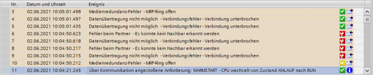

Ja, da bin ich mal gespannt, was beim SR rauskommt. Was steht denn im Diagnosepuffer der CPU.
Wenn du den Ring öffnest, müsste ja eigentlich min. ein neuer Eintrag kommen ( Ring gestört... angeforderter OB... ).
Was meldet denn die Diagnose?
