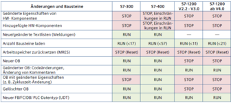

Es nervt aber auch viele das Gleiche ( CPU Stopps, reinitialisieren, konsistentes laden usw... )
Vieles davon resultiert allerdings daraus, dass alteingefahrene Programmierer sich und ihre Programme nicht umstellen wollen. Hört man nicht gerne, ich weiss...
Jetzt bin ich aber gespannt, wie der Programmierstil aussehen soll, dass man ohne CPU Stop und ohne DB-Reinitialisierung auskommt.
