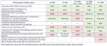

gibt es den Vergleich auch zu 1500er Steuerungen?
Bei H-Steuerungen gibts aber Unterschiede, bei 400H geht mehr im RUN bei 1500H geht weniger im RUN!
Ansonsten gilt die Liste bei 300/400er nur für Leute die keine Ahnung haben. Dadurch, dass ich nicht zum Laden gezwungen werde, hat man dort alle Möglichkeiten. Bei 300/400 zu schreiben, dass ein geänderter Variablenname in einem DB zu "RUN (init)" führt ist eigentlich ne Lüge, ähh alternative Wahrheit...
Und der Hauptkritikpunkt bei S7-1500 in dem Bezug sind nicht reproduzierbare/unerklärliche Stop-anforderungen beim Laden, obwohl man nur Dinge getan hat, die laut Liste erlaubt wären. Aber vielleicht liegt das an:
Sehr komplexe Programme können das Laden im RUN verhindern.
Wobei unsere Projekte zwar groß, aber nicht komplex sind...
Auch Änderungen von UDT und selbst Schnittstellenänderungen von FB/FC kann ein erfahrener SPS-Programmierer mit Step7 classic bei S7-300/400 ohne CPU-STOP laden. Dem TIA ist aber egal wie erfahren oder ahnungslos der Programmierer ist, in TIA ist intelligentes Lademanagement durch den Programmierer gar nicht möglich.

Einer von die Gründe dass wir überhaupt SPSen verwendet ist dass man die Machine nicht stoppen muss um eine Programmänderung einzuführen. Dass dies jetzt weniger möglich ist als Vorher ist ein Rücktritt.
Da TIA die Verantwortung von was geladen werden darf von die Programmierer weckgenommen hat, dann muss TIA eine echte Alternative liefern.
1. Es sollte möglich sein dass TIA eine 'intelligente' offline/online Bausteinvergleich macht um festzustellen dass eine geänderte FB oder DB ohne weitere geladen werden kann auch wenn Deklarationen geändert wurde, wenn nur die geänderte Deklarationen 'ähnlich' sind.
2. Wenn die offline/online Vergleich feststellt dass es grössere Änderungen gibts, dann sollte TIA eine 'intelligente' Laden durchführen können, wobei die online Daten behalten werden soweit es möglich ist. Eventuell kann die Programmierer dies beeinflussen.
