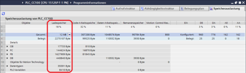

1900 E/As an ner 1512SP ???PS: die nur 3% Auslastung der E/A kommen davon, weil in dem Projekt auf alle 1900 E/A mit PEEK/POKE in Schleifen indirekt zugegriffen wird.![]()

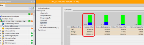

Aha. Mit anderen Worten, das TIA bis V16 kann das überhaupt gar nicht richtig berechnen (kann TIA V17 das?). Nur wenn ich das Programm in eine "simulierte" SMC Memorycard lade, dann erhalte ich einen Wert der ungefähr an den tatsächlichen Ladespeicherbedarf (3.302.912 Bytes) herankommt, allerdings auch nicht ganz genau.Hier gibt es Infos von Siemens dazu:
Wie können Sie den Speicherbedarf Ihres Projektes im Ladespeicher einer SIMATIC S7-1200/S7-1500 abschätzen?
Tja, da bin ich schon wieder überrascht, was das TIA da "ausgerechnet" hat. Tatsächlich sind es nicht die von TIA als "Konfiguriert" angegebenen 1736 DE+DA, sondern 680 DI/DQ + 52 F-DI/DQ. Dazu kommen noch 18x G120C als Profinet-Drives, wenn ich die wohlwollend als 288 Bool-DQ zähle, komme ich auf 1020 Bool-DI/DQ. Wo TIA die noch fehlenden > 700 DE+DA wohl hernimmt??? Anscheinend sind in dem TIA die Farben der Listenhintergründe wichtiger als die Zahlen die da drin stehen.1900 E/As an ner 1512SP ???![]()

Das hört sich ehrlich gesagt nicht wirklich gut an. Wer schreibt solche Programme und wer nimmt die ab?Übrigens sind in der Tabelle "Alle PLC-Variablen" gerade mal 88 Einträge. Das sind die Tags, die TIA da zwangsweise einträgt (z.B. 14 Systemmerker) und kein einziger Tag mehr... und die 660 E/A, die kein Tag haben, haben auch keine Querverweise, weil auf die per PEEK & POKE zugegriffen wird.
Beobachtungstabellen hat der gute Programmierer auch nicht gebraucht, jedenfalls ist in dem TIA-Projekt keine einzige drin.
