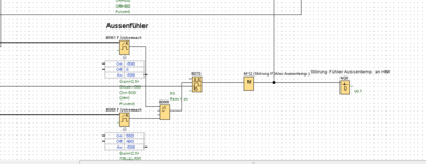

Hier mal eine Testaufbau aber das mit dem Analogkomparator das haut nicht hin welchen On Wert soll man hier eintragen?
I1=Start und I3=Automatik beide aktivieren -> über Freigabe Min Drehzahl kann der Lüfter aufstarten und ab 10% Lüfter Drehzahl ist die Freigabe erteilt für min Drehzahl...
AI1= Stalltemperatur die verstellen damit sich was bewegt!
Der Vergleicher b027 macht mir noch zum schaffen sonst funktionierts....Vielleicht habe ich es auch nicht richtig verschaltet....
Ich weis weis nicht welchen (ON/OFF) Wert man hier eintragen soll weil dieser abhängig von meinen Min Drehzahl Sollwert ist.

Bei erreichen der Solltemp geht ein PI eben nicht auf Null, sondern verharrt beim letzten I und integriert erst weiter runter, wenn die Temperatur unter Soll fällt.
Falls ein Totband beim Regler angegeben werden kann, gehts erst darunter weiter mit dem I.
Insofern ist natürlich eine sinnvolle Mindrehzahl gut, aber für die Regelung nicht zwingend notwendig.
Bestimmte Verhaltensweisen eines Reglers erschließen sich nicht gut in der Simulation.
Hallo Gexle,
Du machst immer "neue Baustellen" auf.
Ich habe mal schnell in die letzte Version Deines Programms reingeschaut:
- da fand ich
-- AI1 für "Temperatur_Stall_PT1000" (IST-Temp)
-- AI3 (für "Poti_Drehzahl_Lüfter_Hand_0-10V" (SOLL-V) <- in der "Anschlussnamen- Deklaration" steht da AI2
-- AI5 für "Soll_Temperatur_Stall" (SOLL-Temp)
Du willst ein HMI einsetzen, warum machst Du dann die "SOLL_V_Fan" und die "SOLL_Temp_Stall" nicht über das HMI (als Zahlen- Eingabefeld) und
weil, man's schön haben will --> noch als Slider ?

Jetzt wieder diese "Mindest- Drehzahl"- Geschichte:
- Ja, auch das ist interessant und vermutlich sogar wie in #156 beschrieben, sinnvoll.
Da Du noch nichts von Kühlaggregaten geschrieben hast, würde ich mal denken, dass die kleinstmögliche "Stall-Temp" die "Außen-Temp" ist.
Deswegen bin ich grad' am überlegen, ob man die Plausibilität der 3 Sensoren (Außen-Temp + Stall-Temp-1 + Stall-Temp-2 ) irgendwie sinnvoll voneinander "abhängig" machen könnte - um auch den Außen-Temp- Sensor "mitzunehmen".
- Wenn der Außen-Temp- Sensor = 30°C meldet, die beiden Stallsensoren (einzeln ) UND mit Mittelwert- Berechnung aber 20°C melden ...
-- Ich würde das schon komisch finden, wenn es kein Kühlaggregat gibt.
