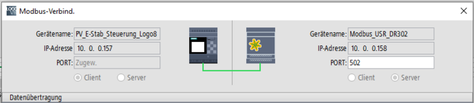

Hallo
Ich suche einen Umsetzer für meine Logo8 -> Von Modbus RTU (Rs485) auf Modbus TCP/IP da ich dann die Logo8 nur ins Netzwerk bringen muss und ich die Daten per IP adresse aus dem Umsetzer auslesen kann!
Danke

Mit mehreren RS485-Mastern mit dem selben RS485-Slave zu kommunizieren ist schwierig, weil die Master die Zugriffe auf den RS485 miteinander koordinieren müssen. Einfacher ist ein TCP-zu-RS485-Gateway, was die Kommunikations-Anforderungen von mehreren TCP-Clients mit dem RS485-Slave selbst koordiniert.
Z.B. das Modbus TCP zu RS485 Gatway USR-DR302 unterstützt im TCP Server Mode mehrere Verbindungen von mehreren ModbusTCP-Clients (also auf der IP-Netzwerk-Seite). So können mehrere Netzwerk-Geräte gleichzeitig mit einem ModbusRTU-Gerät kommunizieren. z.B. LOGO + Logger + PC + ...
Übrigens: das Gateway USR-DR302 kostet nur halb so viel, wie das von dir verlinkte Gerät und passt wie die LOGO auf DIN-Rail. Falls du es schnell brauchst, ich habe zufällig noch ein nagelneues Gerät zur Verfügung.

Ich habe einen SDM630 V2 Zähler der im Moment von einem Logger per RS485 ausgelesen wird...
Ich möchte über eine Logo8 nochmals zusätzlich die Daten vom SDM630 V2 Zähler also zusätzlich abholen um damit einen E-Stab anzusteuern!
Das wäre mein Plan!

Werde einen SDmV630 direkt am Wechselrichter verbauen dort dann auch den Umsetzer wie vorgeschlagen und dann per Netzwerk in den Keller die Logo anbinden!

Eine Weboberfläche zum Einstellen aller Funktionen. Klicke einfach auf den Link in meinem Beitrag, da kommst du zur Hersteller-Seite des DR302 mit umfangreicher Beschreibung und Download eines Handbuchs ("User Manual") mit 70 Seiten und mehr Nützlichem.
PS: Sorry, da habe ich vielleicht was mit einem anderen Gerät verwechselt? Es gibt eine Einstellsoftware. Ob auch ein Webserver zum Einstellen vorhanden ist, muß ich mal testen. Laut Quick Start Guide sollte aber auch Einstellung über Web Server des Gerätes möglich sein.
PPS: Ich habe es gerade an einem fabrikneuen USR-DR302 getestet: Es gibt doch eine Weboberfläche im Gerät zum Vornehmen der Einstellungen (siehe Bild). Die extra Einstellsoftware braucht man vermutlich nicht für die meisten Einstellungen.

Ich gebe dann die Standart Einstellungen vom SDMV630 Modbus RTU Rs485 in den DR302 Umsetzer oder??
Also diese da...
Einstellungen sind auf dem SDMV630 V2
RS485-Adresse: 1
Schnittstellengeschwindigkeit: 9600 baud, 8 bit, keine Parität, 1 Stopbit („8N1“)
Ja, für den Serial Port des DR302 muß die Baudrate eingestellt werden. 8N1 ist bereits Standard. Siehe Handbuch Seite 17
Das müsste über den integrierten Webserver möglich sein. Ich habe Beitrag #16 noch ergänzt.
Die RS485-Adresse des anzusprechenden Gerätes wird nicht im DR302 eingestellt, sondern in deinem ModbusTCP Client als Modbus Device Adress, wenn das DR302 als Gateway ModbusTCP zu Modbus RTU arbeiten soll.
