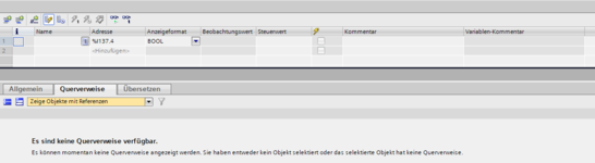

Es geht nicht darum, eine Beobachtungstabelle zu öffnen oder neu anzulegen (wobei das aber schon das Fremd-Projekt verändern würde). Das TIA läßt Dich gar nicht %EB100 oder %E137.4 eintippen, wenn es dafür noch kein Symbol gibt. (hab' ich jedenfalls so in Erinnerung)
Bei den Querverweisen wäre schön, wenn sie denn wenigstens auch alle Zugriffe anzeigen können wie Step7 Classic. Sowas wie überlappende Zugriffe auf absolut adressierte Bereiche. Und wer weiß was sonst alles nicht funktioniert, es nur noch niemand bemerkt hat.
Doch, geht (hab' ich mit E und ohne Prozentzeichen eingetippt):
Gibt bei mir halt keine Querverweise.

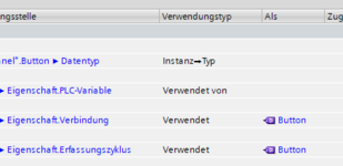

Und selbst die Zugriffe die aufgelistet werden, sind so uninformativ, daß man jeden Verweis erst öffnen muß um zu sehen, was da wirklich veranstaltet wird. Und zurück in die QVW-Liste sieht man dann nicht mehr, bis wohin man schon gekommen ist/welchen Verweis man zuletzt angeklickt hatte. Das Thema TIA-Querverweise ist einfach nur traurig... oder ich kann einfach nicht den genialen Ideen dahinter folgen.. ;)
Viele SPS-Programmierer träumen von OOP und schlimmerem, doch das TIA kann noch nicht mal Instanzen unterscheidbar auflisten. Suche mal nach Verwendungsstellen von "TON". Da muss man wirklich JEDE Verwendungsstelle öffnen um zu prüfen, ob so ein TON womöglich/versehentlich mehrmals oder der Falsche verwendet wurde...

Hucki, probiere das mal mit einem absolut adressierten Datenbaustein, wo die einzelnen Bools ein Symbol besitzen, und dann das ganze Wort oder Byte auf 0 geschrieben wird. Bei Merkern ist das ja etwas anders, weil hier Wort und Bits eigene Symbole besitzen können. Ich habs mit V17 noch nicht geprüft ob dahingehend schon etwas verbessert wurde.
Ich habe das nach kurzer Arbeit mit TIA V16 etwa so im Kopf, daß es Querverweise nur für Operanden mit Symbol gibt. Hat der Operand kein Symbol, dann gibt es auch keine Querverweise. Weil TIA-Programmierer ja nur noch vollsymbolisch und "optimiert" programmieren... ;) Doch vielleicht habe ich da schon wieder eine Bildungslücke?
Einem Operanden ohne Symbol wird von TIA immer automatisch ein Symbol ala "Tag_x" zugewiesen:
Somit gibt's auch die Querverweise.
Wie soll TIA das machen, wenn in einem DB Bools deklariert sind, und der Programmierer überbügelt das DBW mit 0? Da kann auch TIA nicht zwangsweise ein Symbol vergeben. Oder doch? :unsure:
Ja, ok, da hast Du Recht.
Das ist das, was Thomas_v2.1 oben schon angesprochen hat.
Sowas gibt es bei mir nicht, deswegen habe ich damit auch keinerlei Erfahrungen. 🤷‍♂️
Ich für mich hab' mich halt gegen diese (in meinen Augen veralteten) Programmierweisen entschieden und suche immer nach vollsymbolischen Lösungen.
